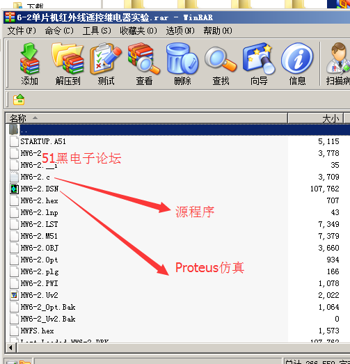

本例程下载(含proteus仿真工程文件与源码):
6-2单片机红外线遥控继电器实验.rar (49.42 KB, 下载次数: 55)
ID:102963 发表于 2018-1-31 18:01 | 只看该作者
发送端没有代码,缺一半!
ID:272625 发表于 2018-2-5 21:21 来自手机 | 只看该作者
仿真跟源程序都不对,大家不要下载。浪费黑币!
