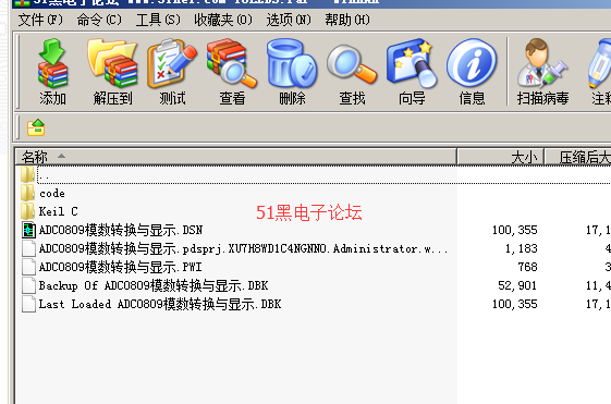

下载:
ADC0809模数转换与显示.rar
(56.78 KB, 下载次数: 135)
