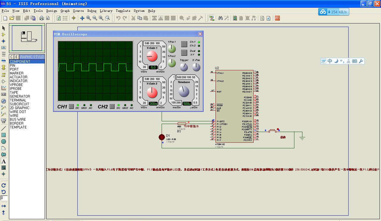

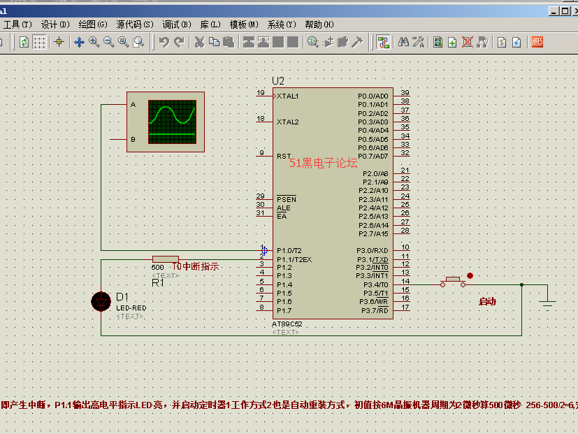

定时器输出方波proteus单片机仿真原理图:
单片机的定时器0设置为计数方式2(自动重装初值0FFH)一旦外输入P3.4有下降沿信号即产生中断,P1.1输出高电平指示LED亮,并启动定时器1工作方式2也是自动重装方式,初值按6M晶振机器周期为2微秒算500微秒  256-500/2=6,定时器1每500微秒产生一次中断取反一次P1.0,所以在P1.0上接的示波器会显示周期为1MS方波

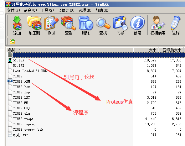

下载:
TIME2.rar (47.73 KB, 下载次数: 28)
