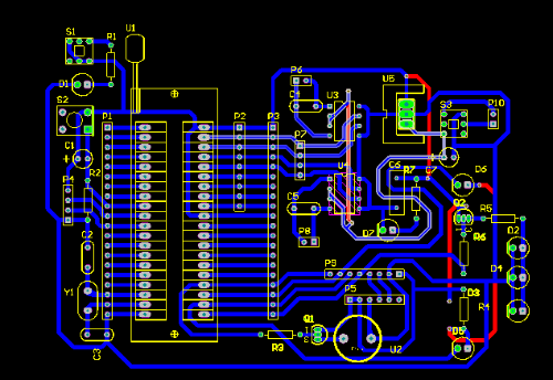

我的p10口接入9v电压,但7805的输入电压只有3v,这是哪出了问题?
ID:171584 发表于 2017-4-17 23:49 来自手机 | 只看该作者
开关s1和s3的1,2脚和4,6脚已经在板子上对调了
ID:171584 发表于 2017-4-17 23:50 来自手机 | 只看该作者
供电方面比较奇怪不知道哪出了问题
ID:171584 发表于 2017-4-17 23:52 来自手机 | 只看该作者
就是我自锁开关s3断开时电源电压9v开关按下电压就成了3v
ID:171584 发表于 2017-4-17 23:53 来自手机 | 只看该作者
跳过开关直接连到7805上也一样只有3v
ID:151348 发表于 2017-4-18 11:20 | 只看该作者
先把7805这个模块独立出来,先不接9110这些,看看正不正常
ID:123289 发表于 2017-4-18 12:03 | 只看该作者
能否确认一下,当输出3V时,输入这时是9V直流。

ID:96682 发表于 2017-4-18 13:35 | 只看该作者
这个嘛要看使用的 7805 引脚定义是否如上图一致,再仔细检查电路哪里有问题
ID:187614 发表于 2017-4-18 20:57 | 只看该作者
7805输入电压要求不小于12V,现在3V,说明负载拉下来了,负载只有9110,隔离9110再测一下7805输入端。
ID:171584 发表于 2017-4-18 21:08 来自手机 | 只看该作者
已经搞定了,是电源的问题
