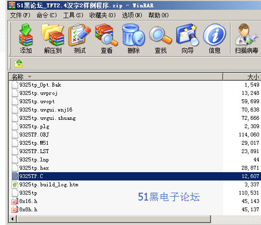

单片机TFT2.4彩屏显示程序.
完整源码下载:
TFT2.4汉字2样例程序.zip
(111.47 KB, 下载次数: 23)
预览:
