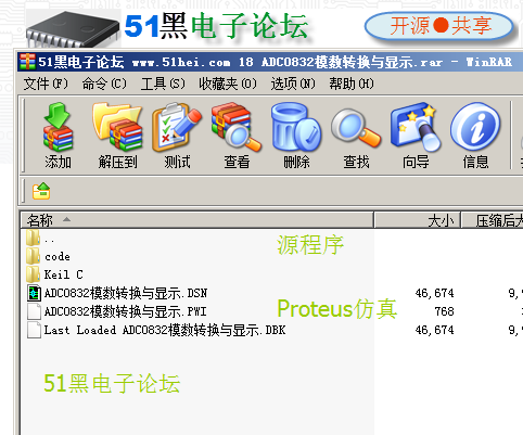

AD0832模数转换与显示

所有资料51hei提供下载:
18 ADC0832模数转换与显示.rar (40.83 KB, 下载次数: 80)
