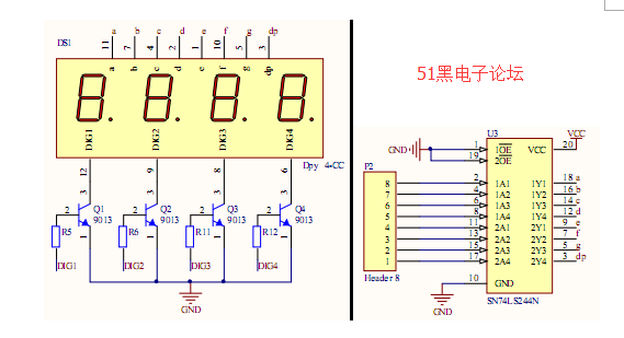

显示模块采用四位一体共阳极数码管和SN74LS244锁存芯片构成等器件构成。

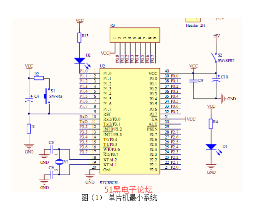

1.单片机最小系统
单片机最小系统就是支持主芯片正常工作的最小电路部分,包括主控芯片、复位电路和晶振电路。
主控芯片选取STC89C51RC芯片,因其具有良好的性能及稳定性,价格便宜应用方便。
晶振选取11.0592MHz,晶振旁电容选取30pF。
采用按键复位电路,电阻分别选取100Ω和10K,电容选取10μF。
单片机最小系统硬件电路图如图(1)所示。
图(1) 单片机最小系统 2.键盘接口电路 计算器所需按键有: 数字键:’1’,’2’,’3’,’4’,’5’,’6’,’7’,’8’,’9’,’0’ 功能键:’+’, ’-‘, ’*’, ’/ ’ , ’ = ’, ’ C( 清零)’ 共计16个按键,采用4*4矩阵键盘,键盘的行和列之间都有公共端相连,四行采用端口P0.0~P0.3,四列采用端口P3.0~P3.3,通过8个端口的的高低电平完成对矩阵键盘的控制。通过对16个按键进行编码,从而得到键盘的口地址,对比P1口德扫描结果和各按键的地址,我们就可以得到是哪个键按下,从而完成键盘的功能。 3.数码管显示电路 采用4位一体的数码管对计算数据和结果进行显示,这里选取共阳数码管,利用NPN三极管对数码管进行驱动,为了节省I/O资源,采取动态显示的方法来显示计算数据及结果。 利用SN74LS244N锁存器来实现数码管的动态显示,P1口输出显示值,P2.0~P2.3为位选端口。通过锁存器对段选信号的锁存,最终得到对数码管输入数据的控制。 以下为数码显示电路的硬件电路图,左图为数码管驱动电路,右图为段选信号锁存电路。
