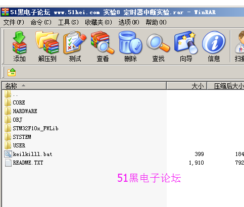

所有资料51hei提供下载:
实验8 定时器中断实验.rar (2.3 MB, 下载次数: 53)
