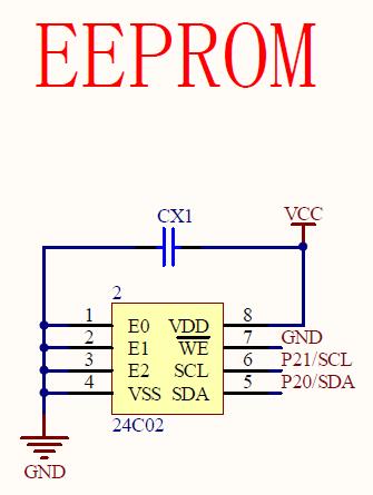

第三:保存数据。这个,可以有两个方法:一是用外部存贮器,我目前会这种,二是用单片机自己的内存,我还没试验过,但网上有相关资料。可以自己查一下。
给你分享一个例程,是用外部存贮器的,没有一键多功能,但可以加减、保存、读回。
例子适用于:普中HC6800-ES-V2.0开发板:STC89C52RC单片机、24C02外部存贮器。
24C02.rar

如何保存,建议键值每变动一次,就保存一次,存入EEPROM。
