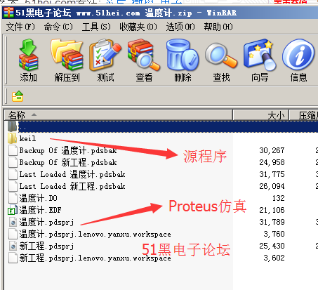

看看吧,注意仿真要proteus8.6以上才能打开.

所有资料51hei提供下载:
温度计.zip (225.25 KB, 下载次数: 64)
