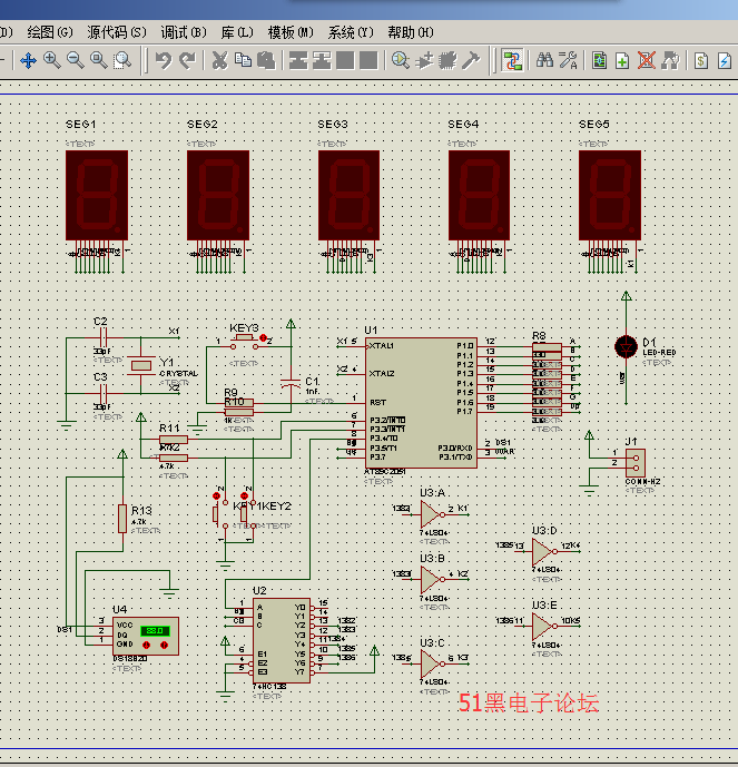

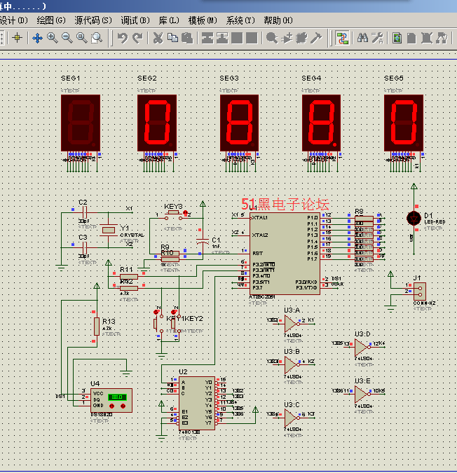

利用AT89S2051采用DS18B20作为测温传感器,用AT89C2051作处理器,用数码管显示,并用LED灯作报警器。当测量温度高于100℃或低于-20℃时,发出警报。
仿真原理图如下(proteus仿真工程文件可到本帖附件中下载):
