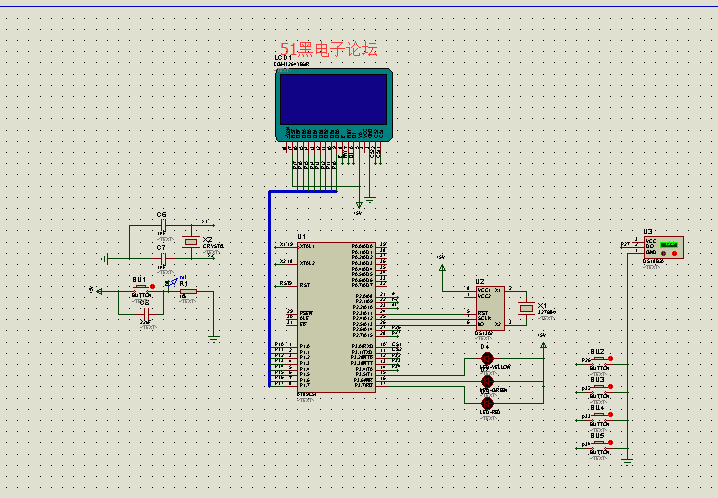

proteus仿真万年历加温度显示,12864显示,DS1302和DS18B20

- …………限于本文篇幅 余下代码请从51黑下载附件…………

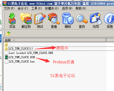

所有资料51hei提供下载:
基于单片机万年历 温度 LCD12864 proteus仿真.zip
(53.89 KB, 下载次数: 26)
