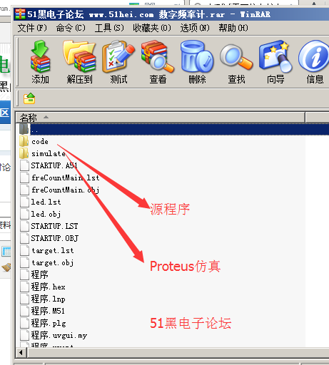

所有资料51hei提供下载:
数字频率计.rar (71.2 KB, 下载次数: 22)
