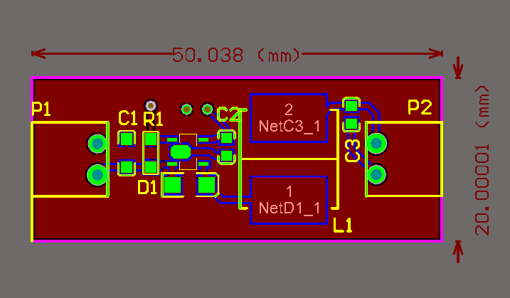

家里USB充电口不够用!如果用AC-DC的充电头,又感觉插板不够用!郁闷➕郁闷!!!
无奈,不如直接自己做把!
已知芯片:LM2596,MP2307!
LM2596电路简单  但是输出电流不够高
MP2307电路不难!但是输入的耐压不够!
           24V电压不能使用
思来想去,想到此办法  向论坛的各位大神请教!不管是过路的还是赶路的,希望停下来歇歇脚指点指点小弟!
                           小弟不胜感激!!!
要求:1.希望输入电压大于24V!
          2.输出电压大于3A!
          3.最好是可调
          4.功率大于MP2307!
如果达不到以上要求我就直接自己画PCB做MP2307!如果有人想要PCB现在也可以报名!我就一次多打样一点!电容电阻免费提供!芯片电感USB自行解决!
与此同时还会做一个MT7201的LED驱动板
输入电压45V以下!驱动10颗灯珠没问题!最大电流1A!最关键的还能调光!

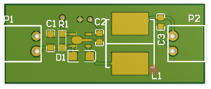

ID:223257 发表于 2017-7-29 17:27 | 只看该作者
MP3620A, 耐压24V,最大电压不超过28V,输出2A。
MP4430,36V,3.5A
MPS 有几款的,你可以到官网上面查一下。
