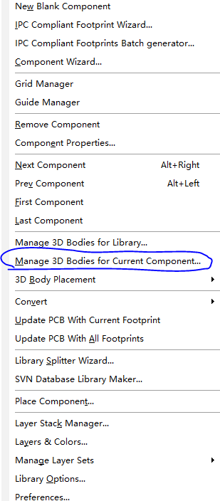

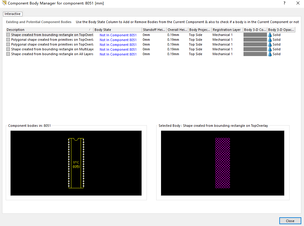

ID:223754 发表于 2017-8-5 20:46 | 只看该作者
有添加3D封装的选择按键,但是要在自己建的库的目录下添加。
