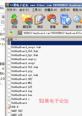

所有资料51hei提供下载:
PDIUSBD12-keyboard.rar (112.77 KB, 下载次数: 48)
PDIUSBD12芯片USB键盘的单片机源程序如下:
