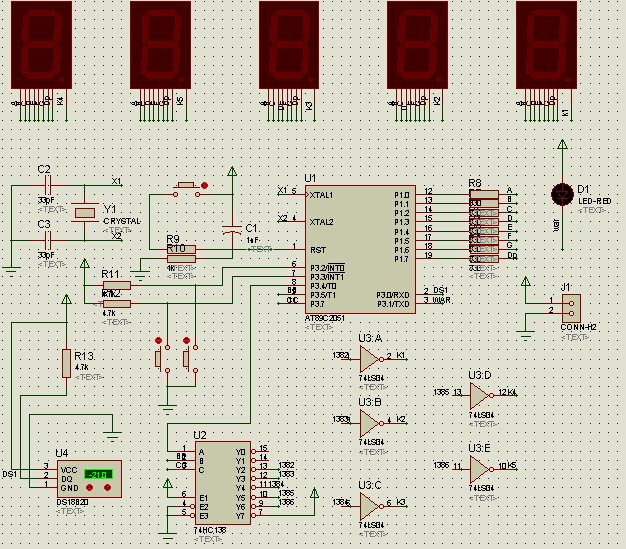

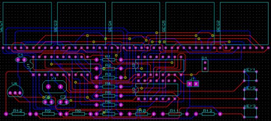

对于现代工业生产过程,温度是一个非常重要的参数,例如,仓库温度,锅炉热水温度等。对温度的监测,需要满足实时性,下面介绍一种简易的温度监控系统,其兼具良好的经济和高效性。 1、任务要求与效果呈现 设计温度监控系统,采用DS18B20作为测温传感器,用AT89C2051作处理器,用数码管显示,并用LED灯作报警器。当测量温度高于100℃或低于-20℃时,发出警报。其效果如图1所示。 (a)规定温度范围内的正温度,数码管显示温度,LED不亮即不报警 (b)规定温度范围内的负温度,数码管显示温度,LED不亮即不报警 (c)超出温度上限(100℃),数码管显示温度,LED亮即报警 (d)超出温度下限(-20℃),数码管显示温度,LED亮即报警 图1 2、任务分析 DS18B20作为温度传感器,可以实现现场温度的快速采集与反馈,并且其外部只有一个信号引脚,使用方便简洁。使用AT89C2051作为处理器使得在不影响其处理效果的前提下,有效的精简了系统结构。数码管显示经济适用,简单明了。 在实际工作中,温度往往要有一定的变化范围,避免出现安全故障。因而,在此处设置了温度的上限,即100℃,温度下限,即-20℃。当温度超出规定范围-20℃~100℃时,作为报警装置的LED的被点亮,实现温度报警,保障了生产过程的安全性。 3、硬件与软件设计 3.1、硬件设计 3.1.1、硬件原理图(Proteus) 图2 说明:利用138译码器配合以反相器7404,实现了用三个IO口控制五个数码管的通断,节约了资源。 3.1.2、硬件PCB图 图3

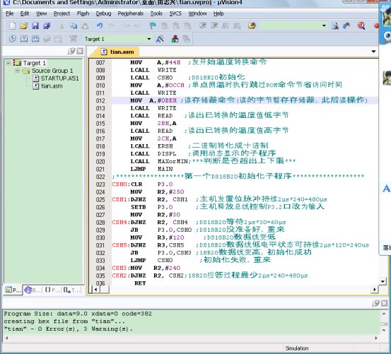

3.1.3 硬件实物图 图4 说明:此处使用的电源是2节4V电池,即8V电源,所以采用7805稳压芯片构成的简易稳压电路,将8V输入转换成5V输出,给测温系统供电。 3.2、软件设计 3.2.1、其程序流程图如图5所示。 (见附录) 3.2.2、程序(见附录) 4、仿真及调试 4.1、HEX文件的生成 打开Keil ,新建建项目“tian”,编写“tian.asm”程序代码。经调试、编译和链接,无误后生成“ttian.hex”文件如图6所示。 图6 4.2、仿真调试 在已用Proteus画好的电路图中,双击单片机“AT89C2051”,加载“tian.hex”,再单击开始,就可以看到图7所示的设计效果了。 图7 5、总结 这次课程设计让我切实体会到了用DS18B20测温的便捷。通过动手焊接实际硬件电路,我也感觉到:相比51单片机,使用2051,在硬件电路上相当简洁,因而也节省了整个电路板的空间,使得系统小型化。还有就是软件方面,这次设计让我温习了keil和Proteus的使用,而且增加了对这两个软件的使用技能以及熟练程度。 6、附录
单片机源程序如下:- ORG 0000H

- MAXorMIN: PUSH ACC
- JNB F0,MIN
- MAX: MOV A,43H ;正温度时,判断是否超过上限100℃
- …………限于本文篇幅 余下代码请从51黑下载附件…………
