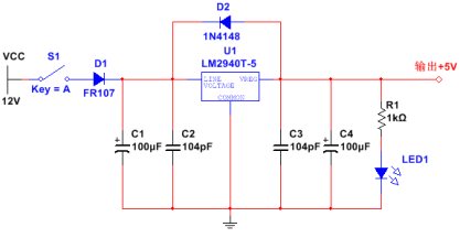

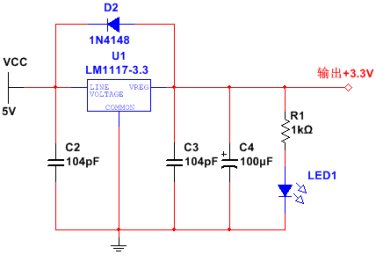

主电路、控制电路原理设计,器件选择1、整体设计框图: 图1 整体设计框图 2、主电路的设计首先是单电源供电电路的设计,利用集成模块对电池输入电源转换成系统电源,分别为5伏电路供电电源,和3.3伏STM32F103供电电源,具体电路如图2,3所示: 图2 12伏转5伏电源 图3 5伏转3.3伏电源 3、控制电路的设计4、核心器件的选择选择FPGA EP4CE6E22C8N,STM32F103ZET6,作为核心芯片,FPGA拥有丰富的资源,例如众多的触发器和I/O引脚,以及高速运行的特点,选择作为主控芯片,而对于LCD的驱动,选择频率为72MHz,片内带FSMC的STM32F103ZET6控制屏幕显示芯片,比较器选择转换速率高达50MHz的TLV3501,作为测频电路的核心芯片, - 器件参数选择及计算;控制方法与参数设计;效率提高方法设计
