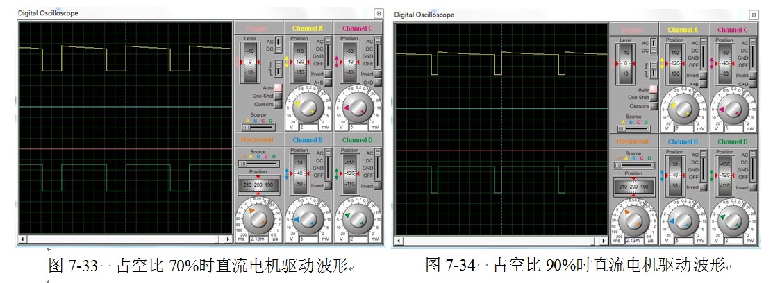

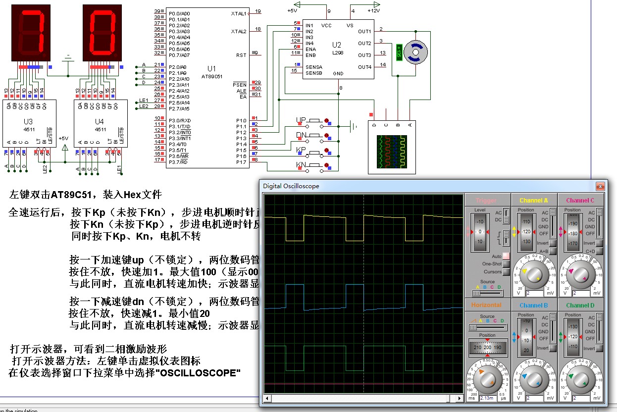

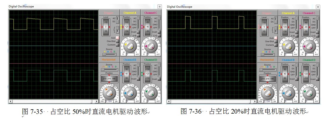

PWM波调节实例
直流电机正反转及PWM调速
Proteus仿真一下,确认有效。
实例100 直流电机正反转及调速.rar (44.12 KB, 下载次数: 3)
