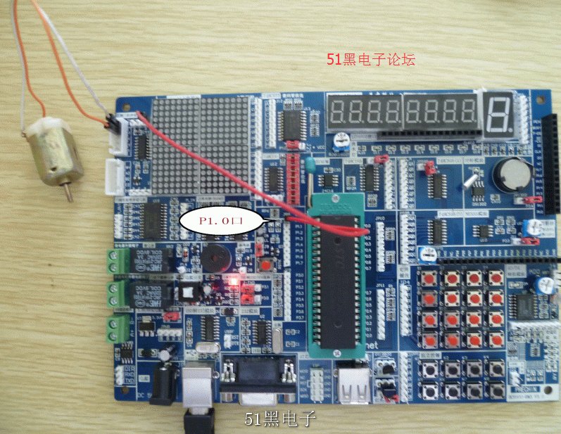

- * 实 验 名 : PWM调速直流电机试验
- * 实验说明 : 使用PWM输出控制直流电机的转速
- * 连接方式 : 见连接图

- #include <reg52.h>
- //--定义使用的IO口--//
- sbit PWM=P1^0;
- //--定义一个全局变量--//
- unsigned char timer1;
- void Time1Config();
- * 函 数 名 : main
- * 函数功能 : 主函数
- * 输 入 : 无
- * 输 出 : 无
- void main(void)
- Time1Config();
- while(1)
- if(timer1>100) //PWM周期为100*0.5ms
- timer1=0;
- if(timer1 < 30) //改变30这个值可以改变直流电机的速度
- PWM=1;
- else
- PWM=0;
