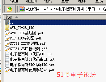

如题 我只想下个别的资料但是积分不够,程序有51单片机版本的和pic单片机的
所有资料51hei提供下载:
GY-26电子指南针模块电子罗盘模块+机器人配件送资料.rar (628.2 KB, 下载次数: 50)
