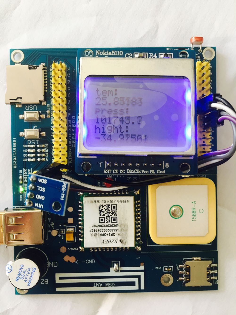

  最近发现一块好玩的开发板——TPYBoardv702,这个板子可以定位、发短信、打电话,并且板载温湿度传感器、光敏传感器以及蜂鸣器,可以DIY很多有趣的东西,下面我们可以用这个板子加一个气压传感器来做一个小型气象站,来张实物图:
  TPYBoardv702
  定位功能我就不多说了,如果需要的话可以参考
  那么我们利用这块板子跟BMP180气压传感器来做一个小型家庭气象站,来检测当地温度以及当地气压与海拔,如果想做更好玩的东西,可以接其他传感器或者加个继电器来控制其他设备。

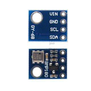

  BMP180是一直常见的气压传感器,BMP180是一款高精度、小体积、超低能耗的压力传感器,可以应用在移动设备中,它的性能卓越,精度最低可以达到0.03hPa,并且耗电极低,只有3μA;BMP180采用强大的8-pin陶瓷无引线芯片承载(LCC)超薄封装,可以通过I2C总线直接与各种微处理器相连。
  BMP180实物图
  硬件接线图
TPYBoard v702
        BMP180
3.3V
VIN
GND
GND
Y9
SCL
Y10
SDA

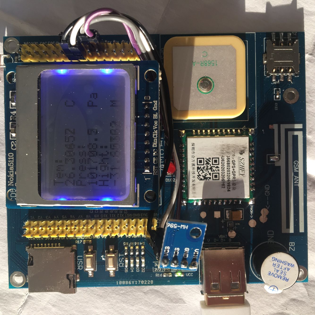

  效果展示图
  连接完毕后,将font.py,upcd8544.py与bmp180的库导入,就可以通过以下方法分别读取温度、气压、海拔高度了。
  源代码
  foot.py,upcd8544.py库的下载地址
  导入需要的类库,编辑好main.py,直接运行就ok了,下面是main.py的程序源码
