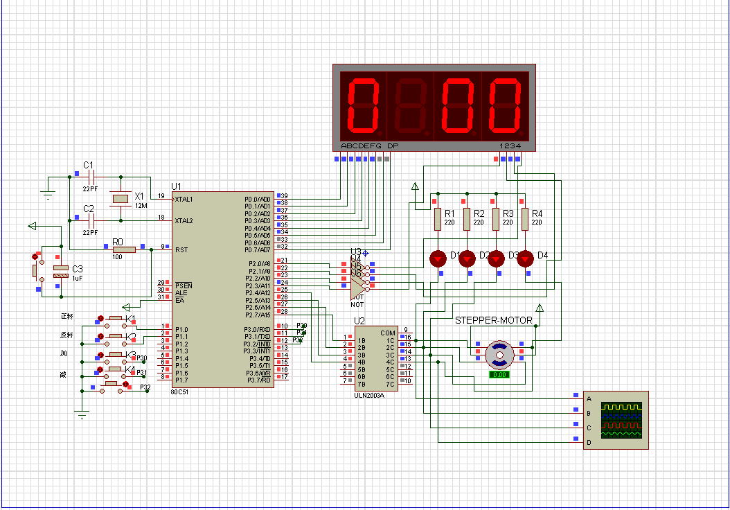

单片机控制步进电机的仿真原理图如下(proteus仿真工程文件可到附件中下载)
  1. //数码管位 高位-----低位
  2. //四个按键控制步进电机:正转,反转,加1,减1
  3. //上电时电机启动,数码管上显示速度最小档1,加减档位均能通过数码管显示出来,电机采用单双八拍方式
  4. //电机转速一共10档,通过按键调节转速
  5. //电机正转时最高位数码管显示0,反转时显示1

我想问下,单片机和数码管之间为什么要加非门
