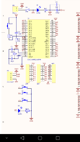

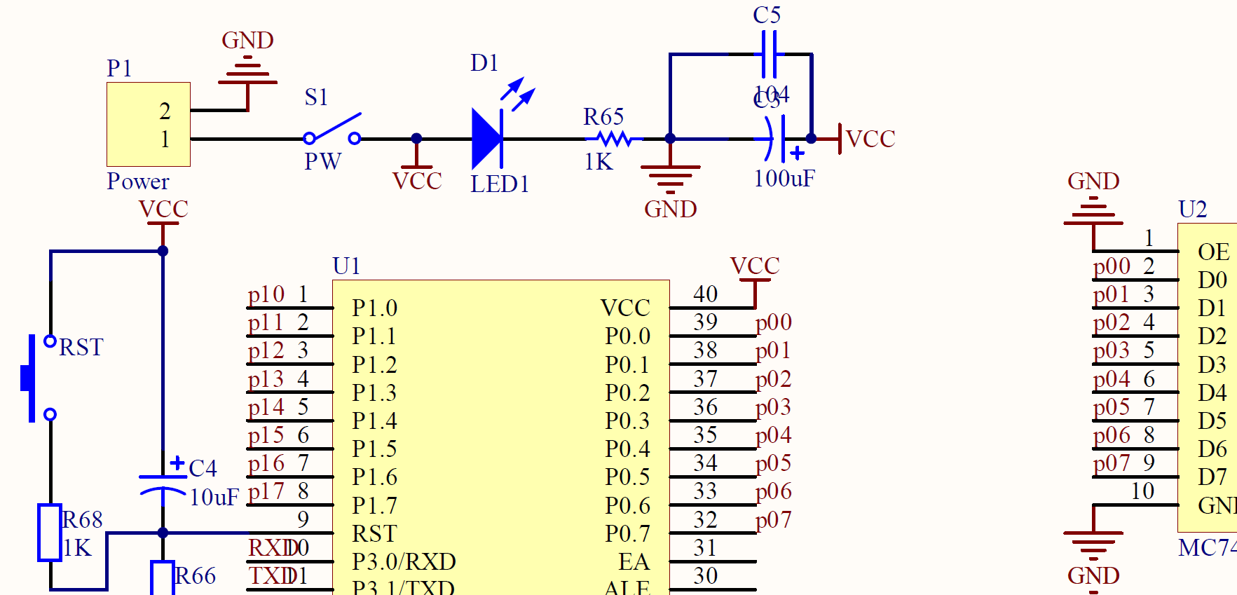

我想知道最上面power那个电路怎么跟其他电路连,因为有很多接地,接电源

ID:155507 发表于 2017-11-10 01:01 | 只看该作者
图太小,抱歉没法帮你。
ID:215235 发表于 2017-11-10 01:10 来自手机 | 只看该作者
就是标志一样的接在一起,够通俗了霎

ID:155507 发表于 2017-11-10 09:47 | 只看该作者
电路图用VCC表示电源正极,GND表示接地,这就是电源连接点,GND接电源负极。
图中非常明白地告诉我们,VCC接电源正极,并且多个VCC符号要接在一起,因为它们的电平是相同的。VSS接GND,即电源负极接公共地线,凡地线GND符号都连接到一起。
ID:246473 发表于 2017-11-10 10:23 | 只看该作者
名称一样的接在一起
ID:248018 发表于 2017-11-10 11:54 | 只看该作者
power是外部输入电源,原理图所有电源接到power

ID:247307 发表于 2017-11-12 20:16 来自手机 | 只看该作者
图中非常明白地告诉我们,V ...
谢谢,也就是说所有的正极VCC接到1端吗
