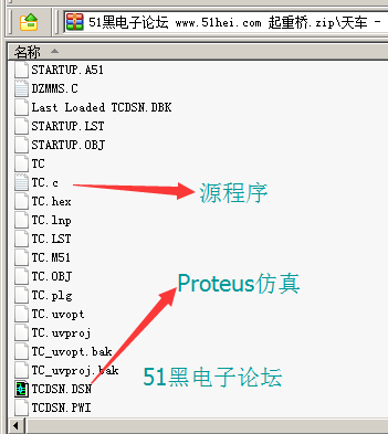

所有资料51hei提供下载:
起重桥.zip
(48.83 KB, 下载次数: 13)
