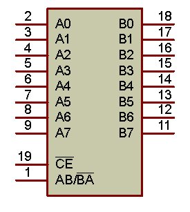

2.74LS245芯片
74LS245是常用的芯片,用来驱动led或者其他的设备,它是8路同相三态双向总线收发器,可双向传输数据。其引脚图如图3。
片选端/CE低电平有效,当DIR="0"时,信号由 B 向 A 传输;(接收)DIR="1",信号由 A 向 B 传输;(发送)当CE为高电平时,A、B均为高阻态。由于P2口始终输出地址的高8位,接口时74LS245的三态控制端1G和2G接地,P2口与驱动器输入线对应相连。P0口与74LS245输入端相连,E端接地,保证数据线畅通。8051的/RD和/PSEN相与后接DIR,使得RD和PSEN有效时,74LS245输入(P0.1←D1),其它时间处于输出(P0.1→D1)。

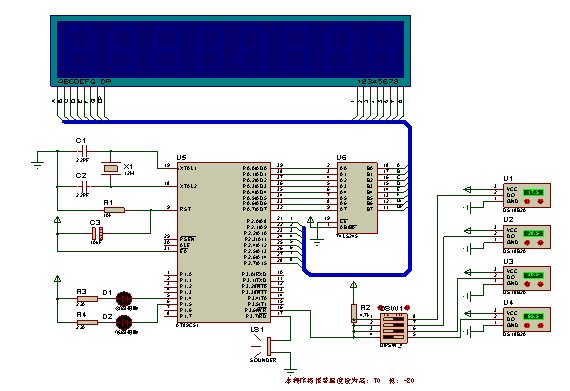

  • 原理图电路
如下图4所示,该图主要由单片机控制电路、显示电路、晶振电路、继电器电路和复位电路组成。
图4

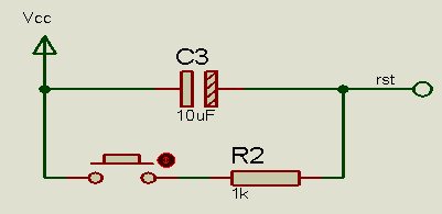

2.复位电路
电路图如图5
复位电路作用:
一是在给电路通电时马上进行复位操作
二是在必要时可以由手动操作
三是根据程序或者电路运行的需要自动地进行。
图5

  • 系统仿真
如下图,用开关来控制多个传感器,先打开一个开关,若传感器检测到温度为71.5显示到数码管上,因为大于所设定最高温度70,扬声器发出报警并且高温指示灯亮。
如下图,若传感器检测到温度低于-20,将-24.50显示到数码管中,且扬声器报警,低温指示灯亮。
如下图,传感器检测到温度为28.5在所设温度上下限之间,扬声器不报警且指示灯不亮。
