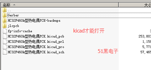

KICAD画的PCB文件下载:
HC32F460k型热电偶PCB工程@KICAD.zip
(297.15 KB, 下载次数: 61)
