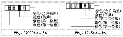

1)在电阻体的一端标以彩色环,电阻的色标是由左向右排列的,图1的电阻为27000Ω±0.5%。
   2)精密度电阻器的色环标志用五个色环表示。第一至第3色环表示电阻的有效数字,第4色环表示倍乘数,第5色环表示容许偏差,图2的电阻为17.5Ω±1%
表示27000Ω±5%
表示17.5Ω±1%

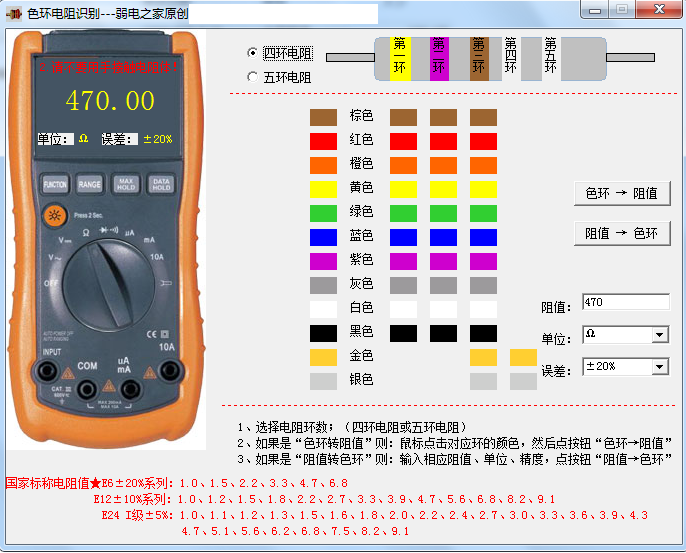

色环电阻识别小程序V1.0--功能说明:
1、能直接根据色环电阻的颜色计算出电阻值和偏差;
2、能根据电阻值,反标电阻颜色;
3、支持四环、五环电阻计算;
4、带万用表直读数;
色环电阻识别小程序--使用说明:
1、选择电阻环数;(四环电阻或五环电阻)
2、如果是“色环转阻值”则:鼠标点击对应环的颜色,然后点按钮“色环→阻值”
3、如果是“阻值转色环”则:输入相应阻值、单位、精度,点按钮“阻值→色环”
