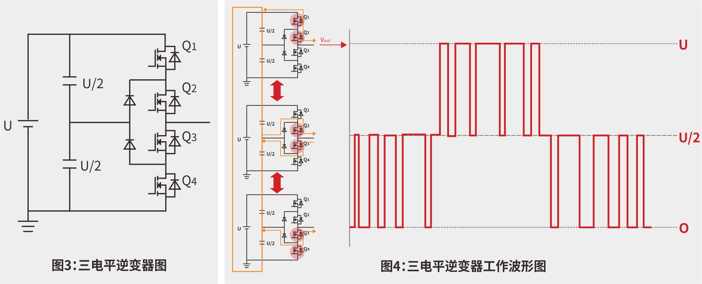

二电平逆变器每个桥臂中只有一个开关器件,而多电平逆变器每个桥臂中有多个开关器件串联而成。(见图3)
工作周期分别为Q1和Q2导通,Q2和Q3导通,Q3和Q4导通。输出电压有三个电平,Q1和Q2导通时为U,Q2和Q3导通时为U/2,Q3和Q4导通时为0。(见图4)
多电平逆变器的拓扑线路
假如以上两个逆变器的电压源电压都是U时,理论上二电平逆变器的输出电压振幅是U,因为输出电压为U和0,每个器件上施加的电压也是U。而三电平逆变器的输出电压振幅是U/2,因为输出电压为U、U/2和0,那么施加到每个器件的电压也是U/2。因此,对于三电平逆变器,每个开关器件上施加的电压变为二电平逆变器的一半,可使用耐压减半的器件。

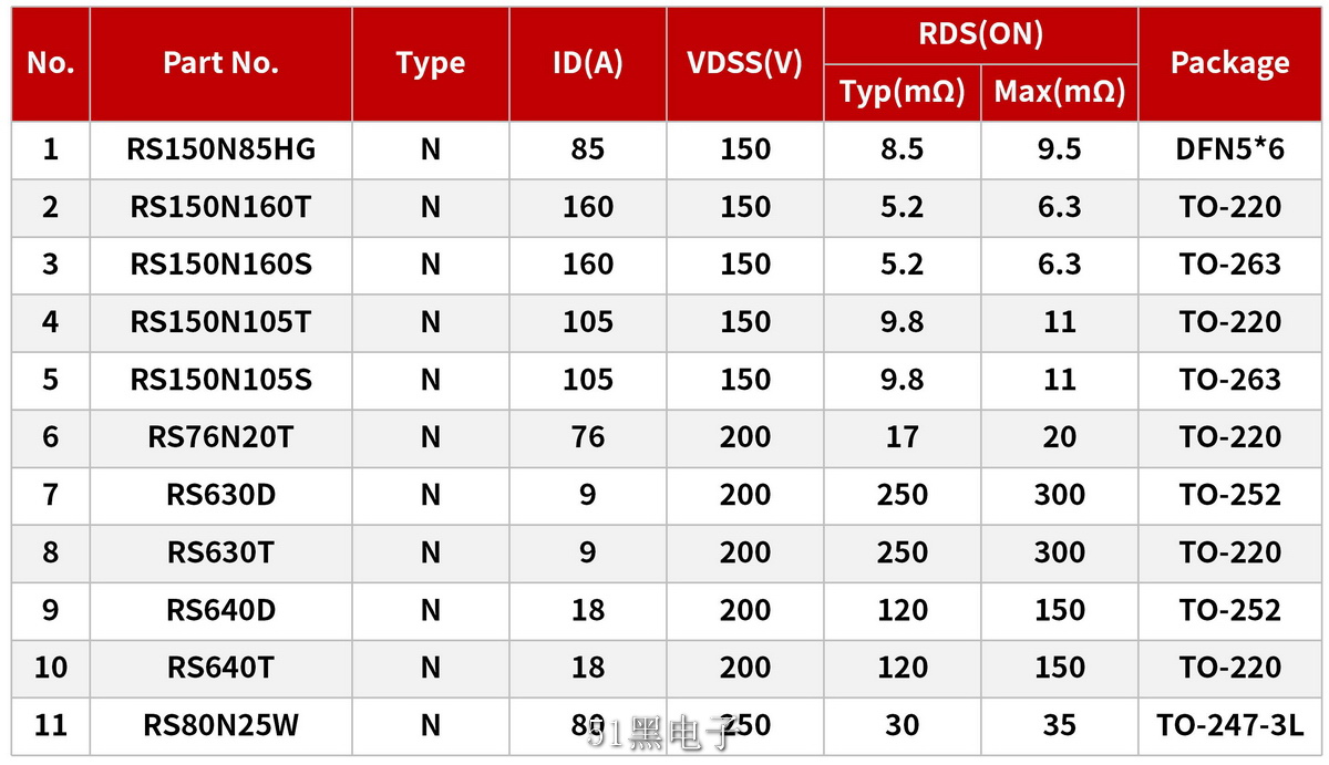

三、选型推荐
瑞森半导体低压MOS系列,突破性的FOM优化,覆盖更多的应用场景。极低导通电阻,低损耗,高雪崩耐量,高效率。产品稳定,性能可靠,满足恶劣环境工况下使用。多种封装,多种内阻,多种耐压,产品参数系列齐全,满足不同电压,不同功率的多电平逆变器使用要求。
多电平逆变器MOS选型,产品参数系列齐全,满足各种应用要求
