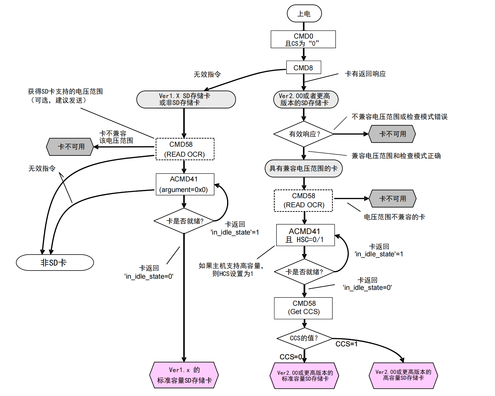

  对SD卡进行操作首先要对SD卡进行初始化,初始化的过程中设置SD卡工作在SPI模式,其流程图如图3所示。
  在复位成功之后可以通过CMD55和ACMD41判断当前电压是否在工作范围内。主机还可以继续通过CMD10读取SD卡的CID寄存器,通过CMD16设置数据Block长度,通过CMD9读取卡的CSD寄存器。从CSD寄存器中,主机可获知卡容量,支持的命令集等重要参数。SD卡初始化的C语言程序如下:

cmd1 命令什么作用
