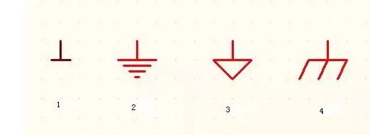

第1个我用做电源正或数字电路VCC,不用作地。 第2个我用作数字地或数字模拟公共地。 第3个用作模拟地。 第4个当然是机箱外壳或外壳接大地了。
