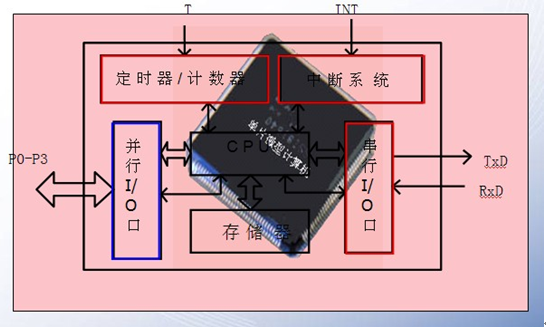

系列单片机内部主要有四大功能模块,分别是I/O口模块、中断模块、定时器模块串口通信模块(串行I/O口)如其结构和功能如下图:
图1 51片机结构和功能图

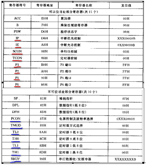

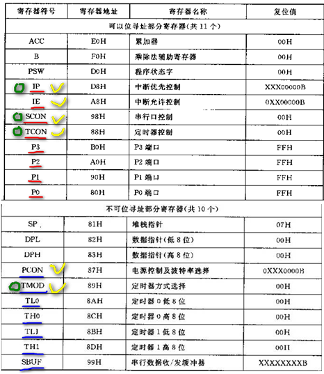

51单片机内部共有21SFR,其布局如图2,从图中可以看出,每个SFR1个字节,多数字节单元中的每一位又有专用的“位名称”。这21SFR又按是否可以位寻址分为两大部分,ACCIEP111个可以位寻址SPTMOD等不可以位寻址。

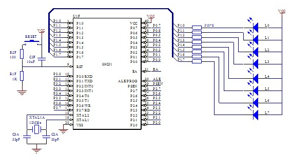

     能位寻址是指能够对它的每一位都可以进行位操作,如图3,如P1口接8个灯,灯阳极接正极,阴极接单片机的P1口的8个脚。现在要让接P1口第1个引脚的灯亮,程序中可以写P1=0xfe,也可以先定义deng1=P1^0,P1口的第1位,至于为什么写P1^0,是因为KEIL软件规定的,然后deng1=0。也就是P1=0xfedeng1=0都是可以点亮第一个灯,后者deng1=0属于位操作,前者P1=0xfe属于总线操作,也就是8个引脚一起操作。 3 8位灯接线图

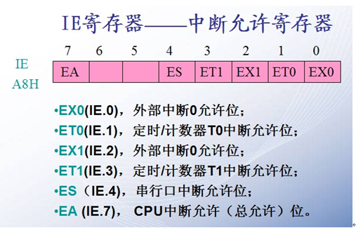

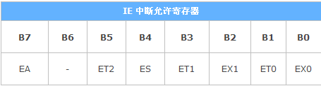

IE寄存器为例进行位操作的解释IE寄存器为中断允许寄存器,如各位的作用如图4.其中第7EA51单片机5个中断的总开关,如要进入任何一个中断时,需先把EA打开,因为可以进行位操作,此时程序有两种写法:1IE=0x80(假如其它位为0,即1000 0000),也可以直接写EA=1,后者EA=1即属于位操作。这里要注意和前面P1口第1个引脚操作不同的是,前面程序中需先定义deng1=P1^0,这里程序中则不需要定义EA=IE^7,因为KEIL软件中的REG52.H头文件中已经定义好了,这里需要特别注意。
4 IE中断允许寄存器

在用C编程中我们只需要撑握IPIESCONTCONP1P2P3P4PCON TMODTL0TH0TL1TH1SBUF15个寄存器,如图5所示,已用红线和蓝线标出,注意红线的能进行位操作,蓝线的不能进行位操作
5 C语言编程中需撑握的15个寄存器

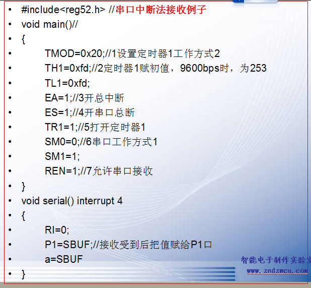

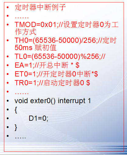

   下面附出中断、定时器及串口通信的三个例子,供大家参考:
前面讲到过,51单片机内部共有21个特殊功能寄存器,如下图所示。如果用C语言进行编程时只需考虑15个寄存器,这15个寄存器按单片机内部功能模块以可分成四大类,分别为:
I/O口操作相关:P1 P2 P3 P4
中断相关:IP IE
定时器相关:TMOD TCON TL0TH0TL1TH1
串口通信相关:SCON PCON SBUF
15个寄存器中,P1 P2 P3 P4 TL0 TH0 TL1 TH1 SBUF9个操作相对简单,而PCON为电源控制寄存器,平时只有在串口通信编程中会用到最高位SMOD,SMOD=1,波特率会倍增,所以对这个寄存器只需要考虑这点就可以了,而对于IP寄存器为中断优先寄存器,对于单片机初学者基本上用不到,这里先不作介绍。

IE中断允许寄存器
EAEA=0时,所有中断禁止(即不产生中断);EA=1时,各中断的产生由个别的允许位决定
ET2:定时2溢出中断允许(80521允许, 0禁止)
ES:串行口中断允许(1允许, 0禁止)
ET1:定时1中断允许(1允许, 0禁止)
EX1:外中断INT1中断允许(1允许, 0禁止)
ET0:定时器0中断允许(1允许, 0禁止)
EX0:外部中断INT0的中断允许(1允许, 0禁止)

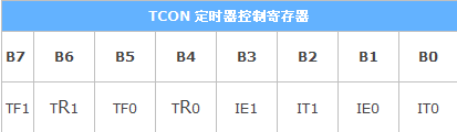

 2TCON定时器控制寄存器
TF1:定时器T1溢出标志,可由程序查询和清零,TF1也是中断请求源,当CPU响应T1中断时由硬件清零。
TF0:定时器T0溢出标志,可由程序查询和清零,TF0也是中断请求源,当CPU响应T0中断时由硬件清零。
TR1T1充许计数控制位,为1时充许T1计数(定时)。
TR0T0充许计数控制位,为1时充许T0计数(定时)。

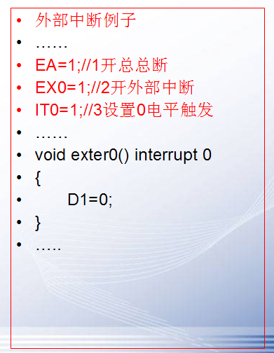

IE1:外部中断1请示源(INT1P3.3)标志。IE11,外部中断1正在向CPU请求中断,当CPU响应该中断时由硬件清“0”IE1(边沿触发方式)。
IT1:外部中断源1触发方式控制位。IT10,外部中断1程控为电平触发方式,当INT1P3.3)输入低电平时,置位IE1。此位为1设置为电平触发,为0设置为下降沿触发。
IE0:外部中断0请示源(INT0P3.2)标志。IE01,外部中断1正在向CPU请求中断,当CPU响应该中断时由硬件清“0”IE0(边沿触发方式)。
IT0:外部中断源0触发方式控制位。IT00,外部中断1程控为电平触发方式,当INT0P3.2)输入低电平时,置位IE0。此位为1设置为电平触发,为0设置为下降沿触发。

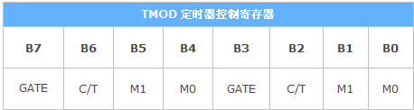

3TMOD定时器工作模式及方式寄存器
  此寄存器高四位用于T1,低四位用于T0
GATE :定时操作开关控制位,当GATE=1时,INT0INT1引脚为高电平,同时TCON中的TR0TR1控制位为1时,计时/计数器01才开始工作。若GATE=0,则只要将TR0TR1控制位设为1,计时/计数器01就开始工作。
C/T :定时器或计数器功能的选择位。C/T=1为计数器,通过外部引脚T0T1输入计数脉冲。C/T=0时为定时器,由内部系统时钟提供计时工作脉冲。
M1 M0T0T1工作模式选择位
M1 M00 0方式013位计数/计时器
M1 M00 1方式116位计数/计时器
M1 M01 0方式28位自动加载计数/计时器
M1 M01 1方式3,仅适用于T0,定时器0分为两个独立的8位定时器/计数器TH0TL0T1在方式3时停止工作
